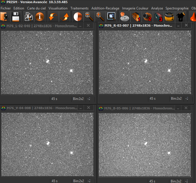

Une image pour confirmer le problème :
4 couleurs mais un seul filtre (L) utilisé en réalité.

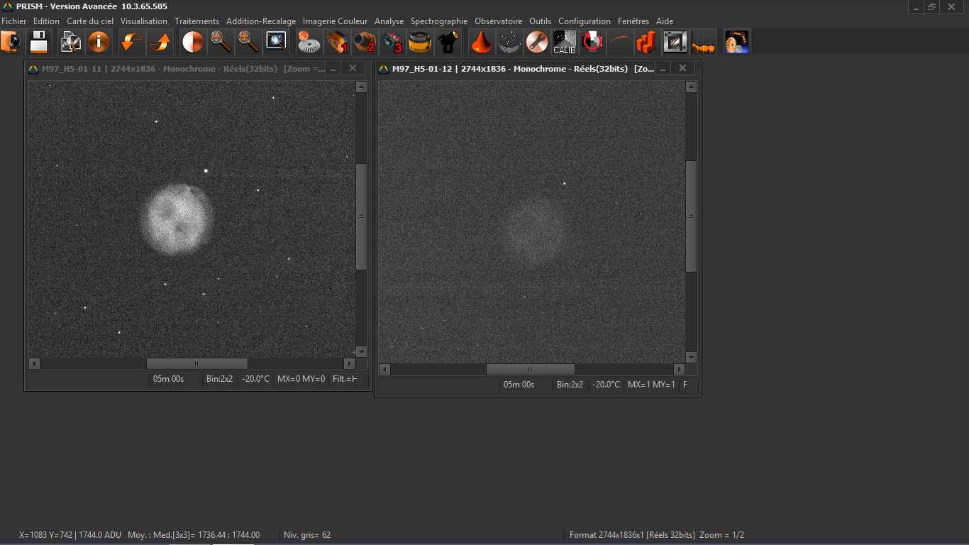

Ce problème de gestion de filtre en observation automatique persiste. Ma version de prism est à jour et j'utilise une RAF atik EFW2.2.
Par exemple sur cette impression d'écran les deux images ont le même filtre (cf. nom de la fenêtre image) mais dans la réalité ce n'est pas le même qui a été utilisé. 50% des poses sont mal nommées sur le nuit et pour une bonne partie, impossible de savoir quel filtre a été utilisé.

Sur la première ligne rouge on fini avec le filtre 4.
Sur la seconde ligne rouge, alors qu'il faut faire une astrométrie, le logiciel dit qu'il est sur le filtre 2
Suite à ça c'est parti pour un décalage de tous les filtres de la séquence.
J'ai remarqué autre chose :
- hors observation automatique, quand j'utilise le panneau de séquence via le panneau de gestion caméra. J'ai remarqué que les poses commencent en même temps que se fait le changement de filtre. Du coup c'est le nom du filtre en mouvement devant le capteur au début de la pose qui semble retenu dans le titre de l'image.. bizarre ce truc.
je vais confirmer ça dès que je peux.
