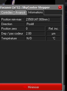

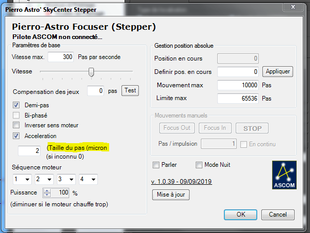

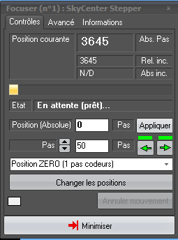

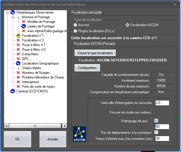

Bonjour Cyril ,
Sur la dernière version de Prism cette option n'apparait plus pour renseigner le nombre de pas , je l'ai renseigné sur le driver Ascom mais je ne sais pas si Prism va en tenir compte .
eric

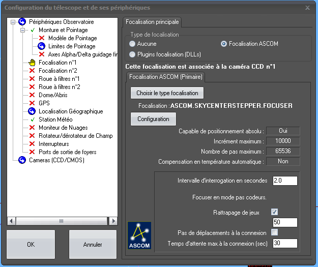

Dominique Maiolino
Messages : 112
Re: Calcul du nombre de pas du focuser.
Salut si indiquer comme ma capture ,c'est tout bon
Oui, pour moi c'est bon, ca se regle dans le setup du driver ASCOM.
