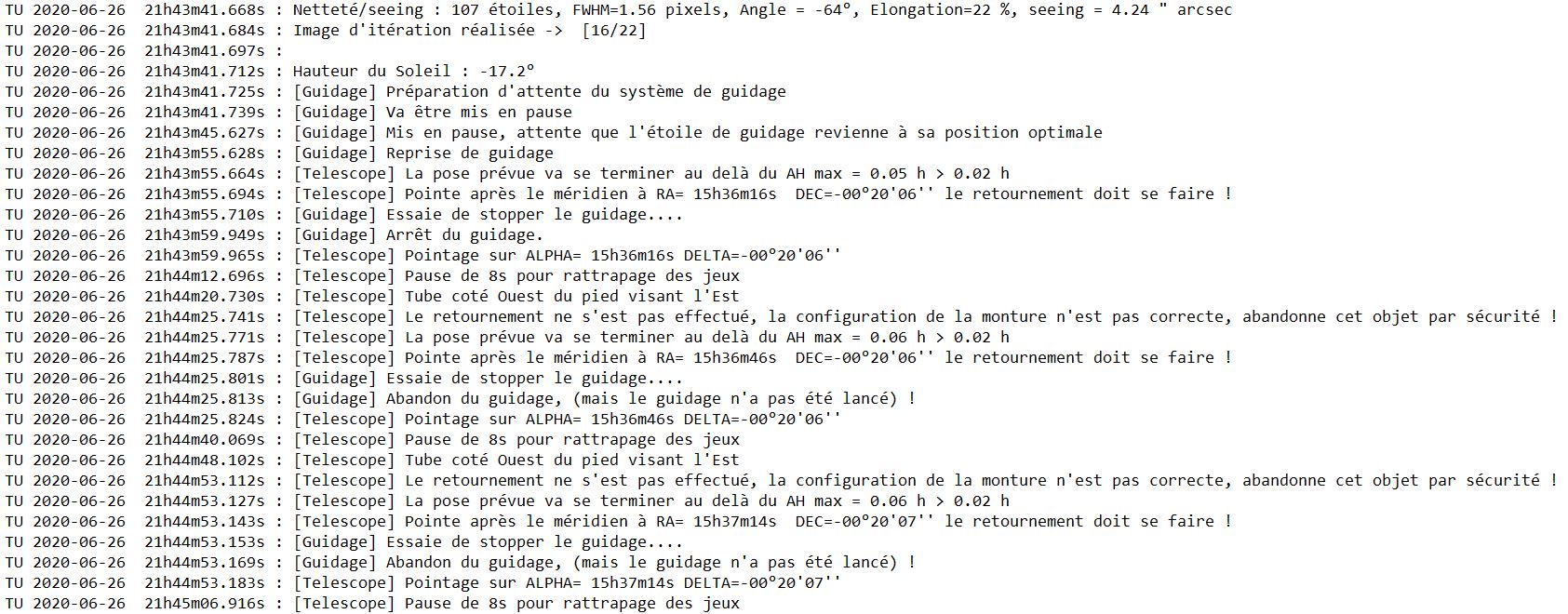

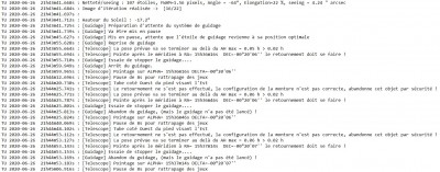

Je vous mets l'ensemble du fichier log.

Les deux lignes qui m'intéresse sont les suivantes.
TU 2020-06-26 21h45m14.945s : [Telescope] Tube coté Ouest du pied visant l'Est
TU 2020-06-26 21h45m19.956s : [Telescope] Le retournement ne s'est pas effectué, la configuration de la monture n'est pas correcte, abandonne cet objet par
sécurité !
Car dans ma configuration au lieu de "Le retournement ne s'est pas effectué..." j'avais "Un retournement de la monture a été signalé". J'en déduis donc que le problème posé est différent du mien.
Du coup je pense à une déconnexion intempestive et aléatoire de la monture en raison d'un problème de connectique ou de câblage électrique qu'il faudrait vérifier par exemple en permuttant avec les câbles de la monture EQ8 qui fonctionne.
sécurité !

C'est systématiquement lors de la phase du retournement au méridien quand l'ordre est envoyé. Par conséquent, je ne pense pas que ce soit un problème de connexion mais je n'ai pas les compétences pour l'affirmer.
Tout est en remote donc je voudrais d'abord explorer toutes les pistes concernant le logiciel et les réglages divers.
