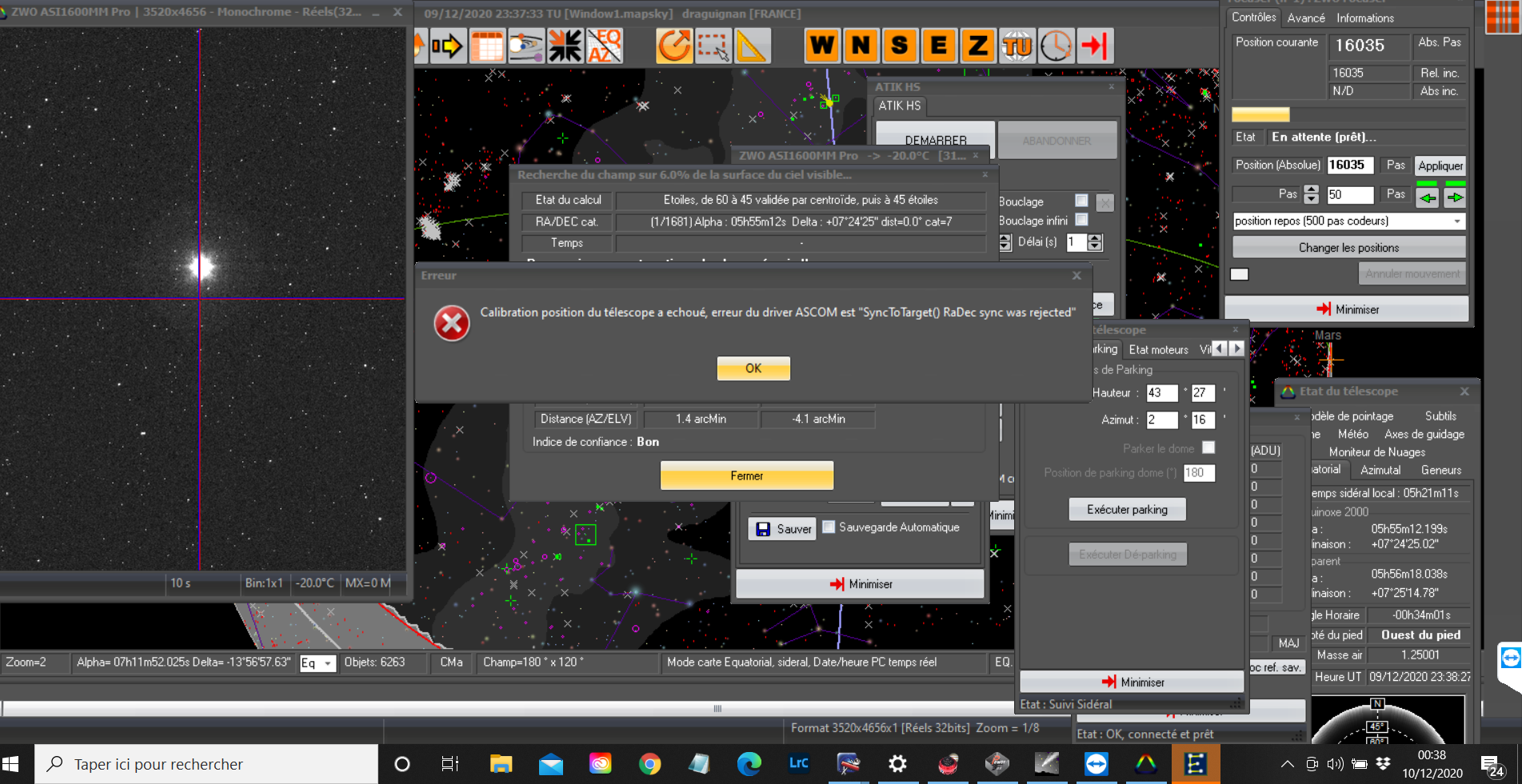

bonsoir
la soiree se passait bien mais à un moment lors d'une astrometrie qui a fonctionne la calibration n 'a pu se faire j ai eu ce message voir capture ecran
que se passe t il?
merci pour votre aise
didier lapie
message erreur ascom

Salut Didier,
C'est quoi comme monture ?

Re: message erreur ascom
Azeq6
J ai lu ds un forum le même type de message que qqun avait eu lors du passage du méridien et c était le cas pour moi hier soir !
Didier
Didier

- Messages : 1322
Dans l'image, si tu peux confirmer, le décalage ne semble pas très grand en AZ/ELV, quelques minutes d'arc.
Il me semble que sur les EQ6, si le décalage est trop grand, il est refusé par le driver mais on ne semble pas être dans ce cas là.
Si c'est lié au passage du méridien, il y a peut-être un bug dans le driver Ascom.
Il faudrait voir dans la spec du drivers Ascom (mais au niveau de l'implémentation pour l'EQ6), les conditions qui font que cette erreur est levée.
Pour faire avancer le truc, il faut arriver à reproduire le problème et après poster le problème aux auteurs du driver Ascom.
