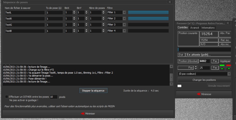

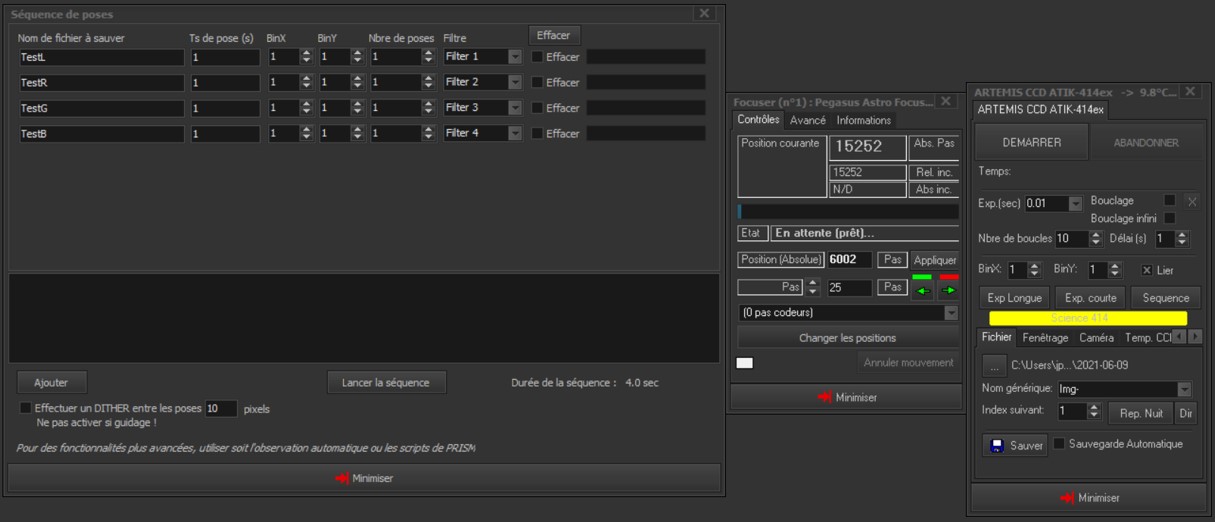

Début d'une séquence a d'acqusition de n images avec 4 filtres, avec la MAP à ...252 pas codeurs
Filtre 1 ok, mais au changement de filtre 2, la MAP est augmentée de 2 pas codeurs ...254

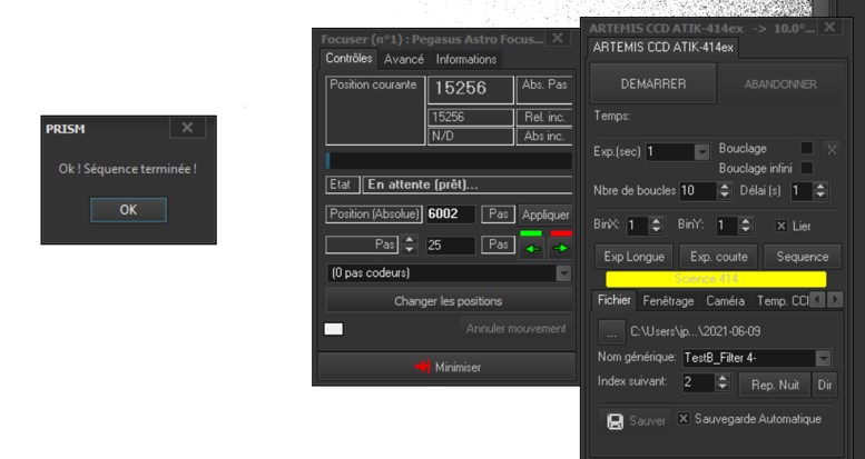

Le filtre 3 suivant, pas de changement de MAP. Au filtre suivant numéro 4, à nouveau une augmentation de la MAP de 2 pas codeurs ...256. Fin de séquence OK mais avec une map modifée !

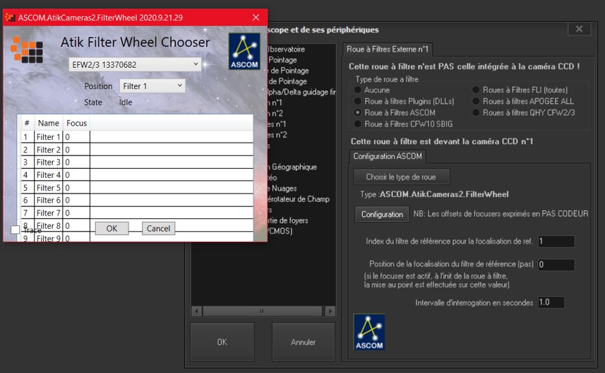

J'ai bien fouillé les menus de la RAF et du moteur de MAP, je ne vois pas ou il y aurait un offset de 2 sur certains filtres. Et ca n'explique pas pourquoi j'ai eu un mouvement jusqu'en butée du PO (je n'ai pas eu le temps de faire des captures d'écrans, désolé).
Bug ou réglage à faire quelques part dans Prism ? Merci !

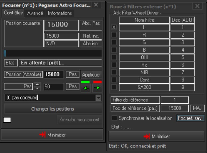

L'écran de configuration du focuser et de la RAF :
Je ne vois pas ou j'ai raté un réglage. Merci !

Que prism deplace pd les changement de roue a filtre, c'est normal si le decalage est non nul.
Ensuite, il faut regarder avec le log de PRISM, ca sera plus facile de comprendre ce qui se passe.

Et passer en mm plutot qu'en ADU qui ne veulent rien dire ?
