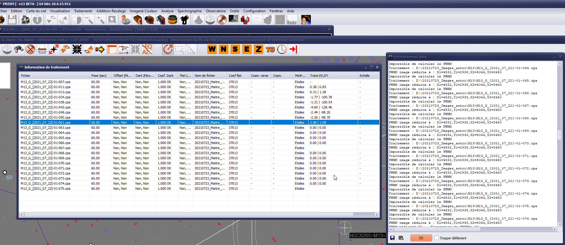

Lors du tri des images PRISM n'arrive pas à calculer le FWHM de certaines images (car les étoiles sont passées derrière des arbres) mais les inclus tout de même en tant que bonnes images.
Ne vaudrait-il pas mieux écarter les images dont le FWHM ne peut pas être calculé ?

Le filtre de tri de PRISM inclus des images alors qu'il ne peut pas en calculer le FWHM
