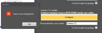

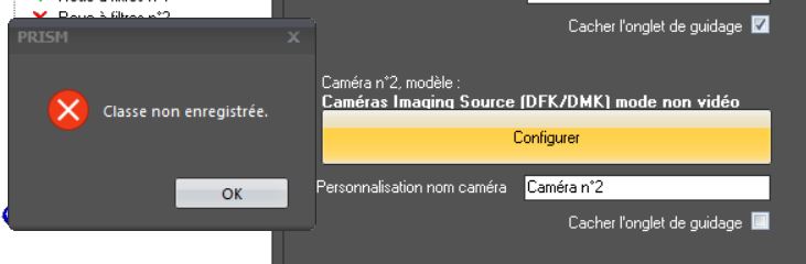

Problème de connexion caméra n° 2 DMK 21AU04AS

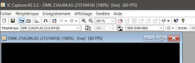

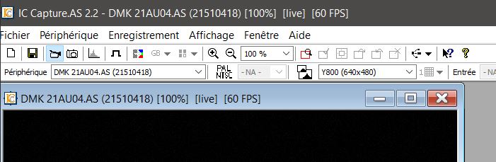

La camera DMK est branchée, elle fonctionne avec le logiciel Ic Capture. Prism ne me permet pas de revenir au choix de caméra

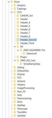

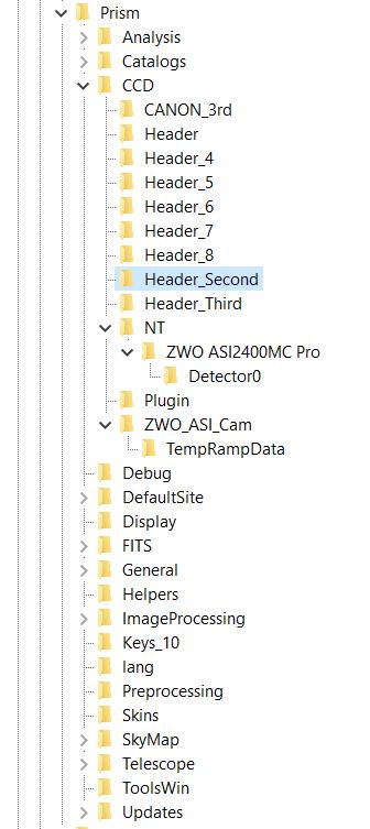

Joint capture écran et partie Prism de regedit

GRAND MERCI çà marche
3 jours de recherche
MAIS ne serait-il pas plus simple pour l'utilisateur (celui qui paie) de ne pas permettre de choisir la camera DMK et d'être plus explicite dans le message pendant la configuration ??

helas, c'est un message windows.
Faut l'intercepter. Comme ces cameras sont en désuétude, pas sur que j'aie le temps de le faire.
