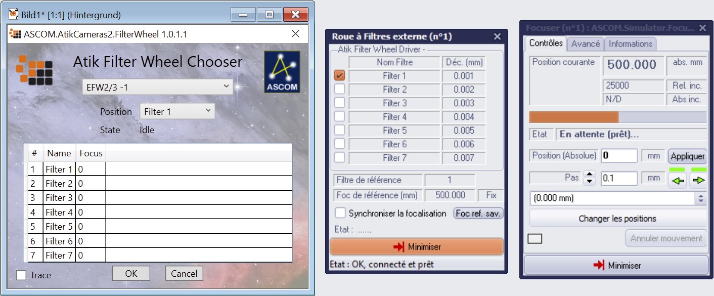

- Roue à filtres: j'ai une roue à filtres Atik. Il y a longtemps, j'ai fait un test avec un focuser et j'ai mis un défocus pour chaque filtre (de 0.001 jusqu'à 0.007 mm). Dans le driver Atik, tous les filtres sont à 0, mais dans Prism j'ai toujours de 0.001 jusqu'à 0.007. Comment faire pour avoir les vrais valeurs ? (ou bien tout à 0 ?)

Roue à filtres: ici une capture d'écran: Bonne soirée,

- Messages : 4619
Re: Quelques petits problèmes avec v11
Les valeurs 0.001 et a 0.007 on dirait des valeurs par defaut de test ..
Et si tu changes les valeurs de focus dans l'interface atik, ca se modifie dans PRISM ?
Jean-Francois_Pittet
- Messages : 12
- Enregistré le : 21 juin 2009, 16:39
Oui ... lorsque j'ai utilisé la première fois la roue à filtres, j'ai pu faire des essais et changer les valeurs.
0.001 ... 0.007, en fait des valeurs différentes (pour voir le changement du focus) et assez petites pour ne pas trop changer le focus.
Mais maintenant depuis quelques années ... j'ai toujours les mêmes valeurs.
Dans la fenêtre Atik, je peux changer les valeurs et elles restent mémorisées ... mais seulement "dans" l'interface Atik.
Dans Prism, il y a toujours les valeurs 0.001 ... 0.007.
Jean-Francois
Jean-Francois
- Messages : 4619
Je me demande si Atik a compris comment gerer les offsets des filtres
C'est soit en pas codeurs ou soit en microns.
dans les deux cas des entiers.
Essaie avec le simulateur ASCOM pour voir.

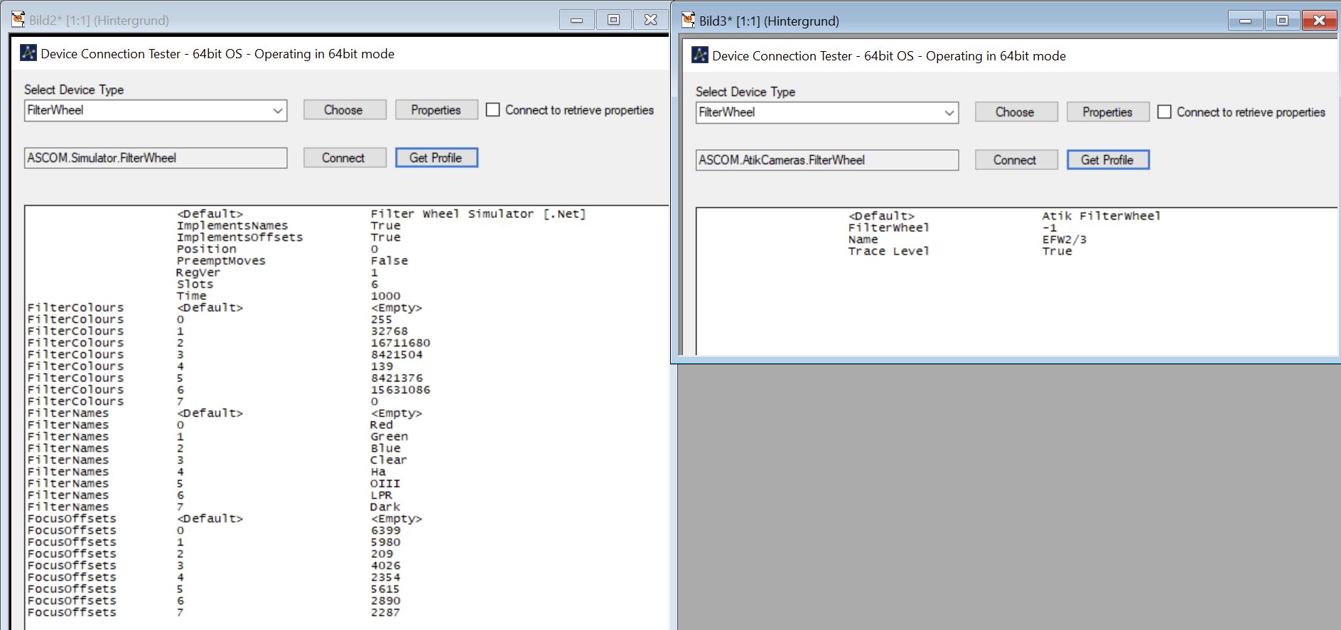

- Messages : 12
Bonsoir Cyril,
J'ai d'abord lancer le programme ASCOM-Diagnostics ... ici le résultat de la connexion avec le simulateur et la roue Atik: Ensuite, j'ai essayer le simulateur avec Prism ... tout fonctionne comme il faut entre la roue à filtre et le focuser (les deux simulateurs).
La position du focuser change en fonction du filtre sélectionné (si "Synchroniser la focalisation" est activé).
Mais avec la roue Atik ... il n'y a rien qui change ... et si je change les valeurs dans le driver, il reste toujours 0.001 ... 0.007 dans Prism.
J'ai fait les mêmes tests avec SharpCap ... et le focuser de simulation change la position en fonction du filtre ... donc 0, 1, ... 6 pas.
Bien que dans Prism s'est affiché 0.001 mm, ... 0.007 mm. Mais si je change dans le driver Atik, et bien les nouvelles valeurs reste sauvées dans le driver, mais elles ne sont pas prises en compte dans SharpCap (comme dans Prism).
Je vais essayer de contacter quelqu'un chez Atik pour voir si le problème peut être résolu.
Salutations,
Jean-Francois
Salutations,
Jean-Francois
Dominique Maiolino
- Messages : 112
Juste pour confirmer que le problème sur les roues à filtres ATIK vient bien des drivers
J'ai régler cela en installant une ancienne version des drivers et depuis plus de problèmes
