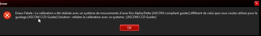

J'ai deux caméras ZWO, une 1600MM pour l'imagerie et une 120MM Mini pour le guidage. Si j'utilise le driver ZWO pour les deux caméras, j'ai un problème de blocage d'une des deux caméras. Au début, j'ai utilisé le driver ZWO pour la caméra de guidage et j'ai donc fait la calibration avec ce driver. Mais comme ma caméra se bloquait, j'ai basculé la caméra de guidage sur le driver ASCOM. J'ai l'impression que Prism charge les données de calibration dans le mauvais dossier.
Quand je connecte la caméra de guidage, j'ai ce message d'erreur :
Etant donné que je n'ai rien changé depuis la veille, c'est que Prism charge les coordonnées de guidage dans le mauvais dossier. J'ai supprimé le dossier ZWO ASI120MM Mini de la base de registres. Maintenant, quand je connecte la caméra, je n'ai plus ce message d'erreur et je retrouve bien les coordonnées de guidage de la veille.

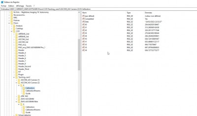

Je comprends bien ce que tu dis mais là, tout se passe dans le répertoire de la base de registres de Tracking_cam2. Dans ce répertoire de la base de registres, je retrouve toutes les caméras de guidage que j'ai utilisées. Par exemple, je retrouve les données de mon ancienne caméra Atik 16.
Et il y avait donc la caméra asi120MM mini sous le répertoire ZWO asi120MM Mini.
J'ai basculé cette caméra de guidage du driver natif ZWO vers le driver ASCOM_ASI Camera(2) car j'avais un blocage d'une des deux caméras.
L'image ci-dessous montre que tout se trouve dans le même répertoire Tracking_cam2.
Dès lors que j'ai supprimé le répertoire ZWO asi120MM Mini, Prism a récupéré les bonnes coordonnées de calibration de guidage dans le répertoire ASCOM_ASI Camera(2).
En résumé, bien que ma caméra de guidage était configurée pour que Prism utilise le driver ASCOM, lors de la session suivante, il allait chercher les coordonnées de guidage dans les clés du driver natif que je n'utilisais plus.

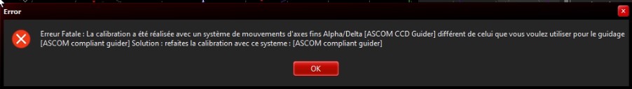

Finalement mon analyse était erronée
Ce soir j'ai un peu de beau temps. Dès que j'ouvre le panneau de la caméra de guidage, les coordonnées de la précédente calibration sont perdues. Du coup, moi aussi je suis un peu perdu...
Jean-Marc

Bonsoir Marc,
Je reviens sur tes explications sur le changement de driver. On est bien d'accord. Quand on change de driver, les données de calibrations sont perdues.
Mon problème est différent. Il m'est arrivé de changer de driver dans le passé car quand on connecte deux caméras ZWO via le driver natif ZWO pour les deux, au bout de quelques secondes ou dizaines de secondes, une des deux caméras se bloque. Problème déja décrit dans ce forum. Pour moi, la seule solution a consisté à connecter une des deux caméras via ASCOM. Dans ce cas, il n'y a plus de blocage.
Depuis que ma caméra de guidage est connectée en ASCOM, je ne change plus de driver. Mon problème est donc que à chaque session, quand je démarre la caméra de guidage, j'ai un message d'erreur qui me dit que la calibration a été faite avec un système de mouvements d'axes différent de celui que je veux utiliser pour le guidage : Or, je n'ai absolument pas changé quoi que ce soit dans la configuration des caméras. D'un jour à l'autre, je dois refaire la calibration. Et ça m'empêche d'utiliser un script qui démarre tout seul pour faire une série d'observations. A de très rares occasions, la calibration est conservée. Mais la plupart des fois, je dois la refaire.
Jean-Marc
