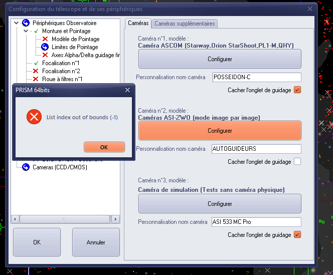

Une fois la caméra d'autoguidage connecté par câble ( je précise bien par câble ) il m'est impossible d’accéder dans les paramètres pour modifier ou vérifier que les bonnes cases sont cochés .
J'ai ce message : List index of bounds (-1)
Par contre si je débranche le câble je peux accéder aux paramètres !!
Je n'ai plus le message indiquant que l'autoguidage va etre pris en compte au moment ou j'active l’autoguideur mais ça à l'air de fonctionner

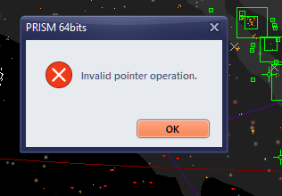

Au moment de quitter Prism j'ai aussi ce message

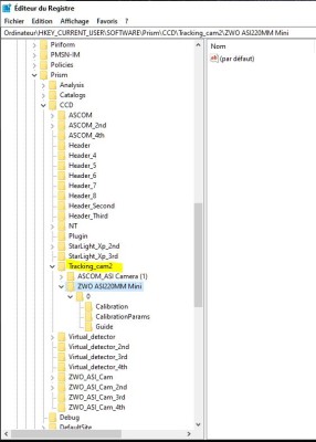

Qu'est-ce que je dois supprimer dans Regidit
Re: List index of bounds (-1)
Tout ce qui est en dessous de "CCD" ca sera radical.
Mais tu peux exporter cette branche avant.

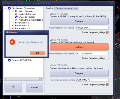

Lorsque je sélectionne une caméra ZWO en seconde caméra, j'obtiens le message List index out of bounds (-1).
Si je valide le choix, je ne peux plus ensuite le modifier, le message apparait dés que je clique sur le bouton "Configurer" de la caméra 2.
Il se produit exactement la même chose avec la caméra 3, mais pas avec la caméra 1.
J'ai supprimé a branche CCD de la base de registres. Je peux alors à nouveau accéder au choix de la caméra 2 (ou 3), mais à nouveau, si je choisi une caméra ZWO, même problème.
Et là... Je coince !
