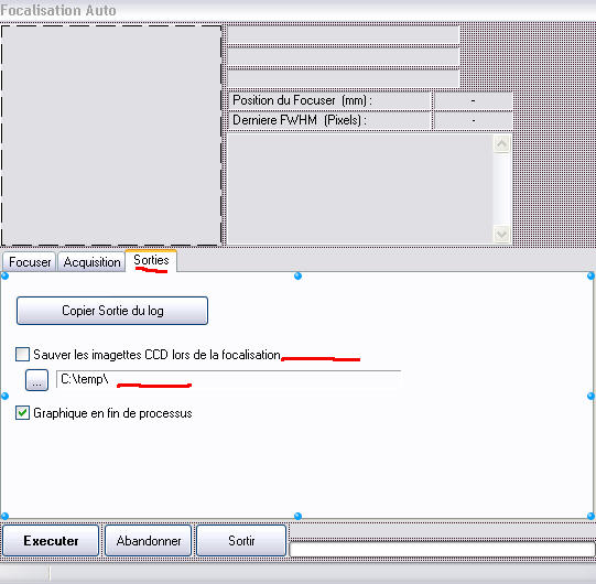

Je tiens a dire que le repertoire par defaut de sauvegarde des imagettes est c:\temp, mais que l'onglet "sortie" permet de redefinir ce repertoire tou comme la possibilité de sauver ces images.

Ok autant pour moi!
Effectivement je n'avais pas renseigné ce champ lorsque j'avais lancé l'autofocus! Désolé!
J'ai fais des essais hier soir (enfin une fenetre météo correcte) et ça marche très bien.
J'avais mis un répertoire Temp sous C:\ mais comme tu le précises il est également possible de choisir son répertoire.
