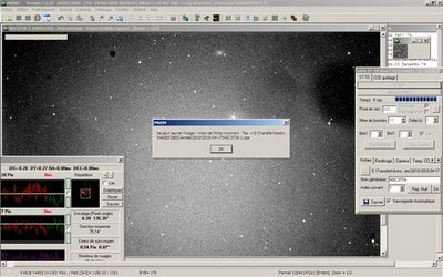

je commence une séquence d'acquisition ( 18 poses de 10 min)de NGC3718 . A ma stupéfaction, à la fin de la première pose ,je reçois le message : "ne peut sauver l'image,nom de fichier incorrect" (cfr copie d'écran )
je recommmence une nouvelle pose de 10 m, idem !!
je ré-introduit cette fois un autre libellé :au lieu de NGC 3718 , je tape le nom d'acquisition en minuscules : ngc 3718... et mes nouvelles 18 poses ultérieures de 10 m sont acceptées sans problème au cours de la nuit d'observation !
:shock:
J'ai toujours précédemment introduit mes noms d'objets en majuscules ????
la nouvelle version - que j'ai installé il y a quelques jours - ne permet t'elle plus d'introduire les noms d'objets en majuscules ?
E-M Pulinx
copie d'écran du message d'erreur

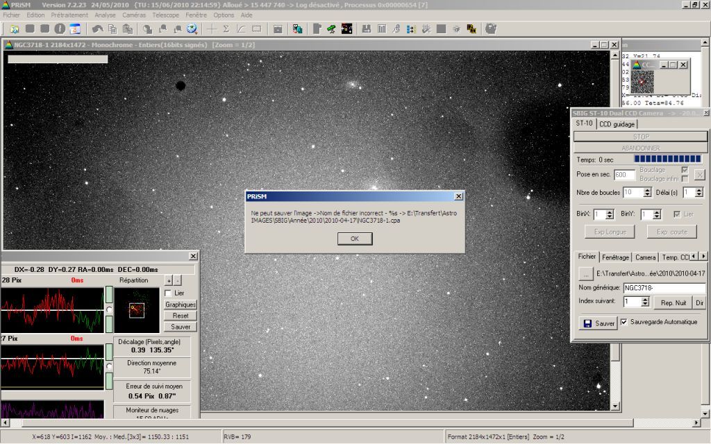

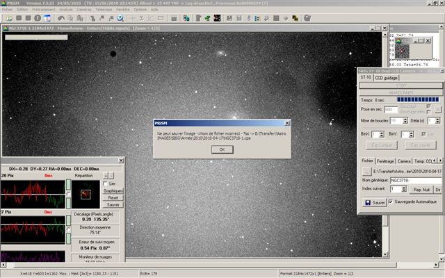

voilà Cyril,
je t'envoie le message d'erreur reçu par 2 fois en introduisant le nom de l'objet en majuscules ,avec une meilleure définition jpeg.
Si ce n'était pas encore lisible ,je te l'ai envoyée en haute définition via "you send it" en format bmp à ton mail personnel
amicalement
E-M P
Messages : 4621
Re: NOM DE FICHIER INCORRECT??
"ne permet t'elle plus d'introduire les noms d'objets en majuscules ?"
Non, je n'ai rien fait en ce sens.
Regarde si tu remplace "Année" par "Annee" ce que ca fait.
