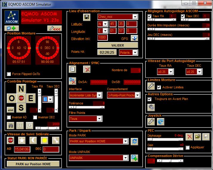

Messages : 4621
Re: Prism et ASCOM
Ca fige a quel moment ?
Je viens d'essayer avec un PC sous windows 7 et x64 en mode simulation EQmod v1.23s et ca marche tres bien...
La preuve :-)
