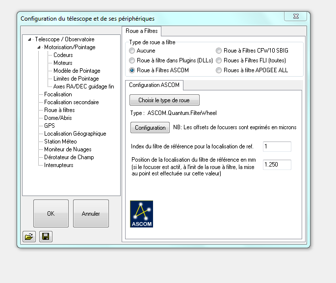

J'ai un problème pour piloter ma roue à filtres Quantum de chez Brightstar.
Cette roue est pilotable via logiciel (protocole Ascom 6 que j'ai installé)

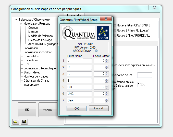

Je configure bien ma roue dans le menu Prism Telescope/Configuration où je retrouve bien ma roue Quantum. Le bouton Propriété me donne bien la configuration de ma roue avec les noms des filtres installés.

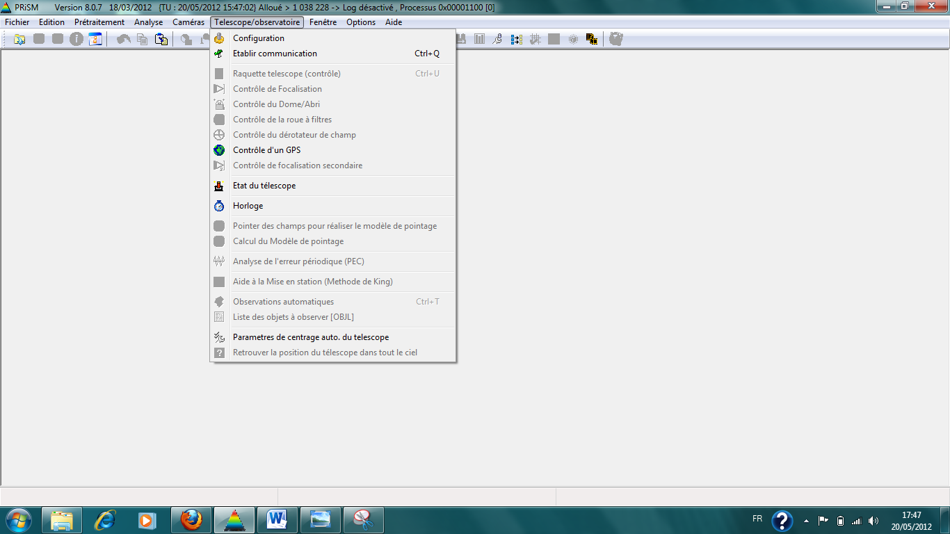

Puis j'établis la liaison dans le menu Télescope/établir communication.
Mais j'ai alors le message qu'aucun matériel n'est connecté à Prism.
Et en fait dans ce même menu, le contrôle de la roue à filtres reste en "gris".
Qu'ai-je oublié de faire et comment activer le contrôle de la roue à filtres ?

Je vais essayer de transmettre quelques copies d'écran ci-dessous :
Vue n° 1 configuration de la roue à filtres Vue n° 2 Vérifier le Set-Up de la roue à Filtres : OK, set-up fait par accès direct hors Prism Vue n°3 Etablir communication avec roue (impossible car reste grisé dans menu, mais pourquoi le GPS est-il actif alors que non déclaré ?)

Dans Prism, il y a cette philosophie:
->D'un coté la camera CCD
->De l'autre le telescope/observatoire
->le GPS qui est séparé
Dans ce dernier cas, le telescope/observatoire contient tous les elements qui sont associés les uns aux autres et qui se connectent tous d'un coup, et non un a un, a savoir :
-> telescope, roue a filtre, dome, focuser ....
Il faut donc au minimum un systeme de telescope , mais on peut en mettre un de simulation et connecter une roue a filtre physique, ca peut se faire aussi.
Il faut donc faire "Etablir communication"

OK je suis arrivé à avoir le contrôle de ma roue à filtre, mais seulement après avoir déclaré les moteurs en "test de démo" dans la configuration du télescope.
Si je déclare "Aucun moteur" la communication avec la RAF ne se fait pas.
Quelle est la logique de Prism ?
Pourquoi suis-je obligé de rajouter un autre système en simulation. La RAF seule ne suffit-elle pas ?
Merci de m'éclairer à ce sujet, mais l'essentiel est que je sache maintenant comment contrôler ma roue à filtres avec Prism.
Remarque : par contre même après avoir établi la communication le "contrôle de la roue à filtres" reste inactif (en gris) dans le menu Télescope, je ne dispose en fait que la fenêtre de gestion "Contrôle des filtres" qui apparait lors de la connexion.
Rémy

La philo de prism c'est de piloter le pointage d'un telescope et une camera CCD, c'est le mini du mini ...
Tu ne pourras pas piloter ta RAF toute seule sans le telescope... donc si ton telescope n'est pas pilotable, mets un faux telescope.
