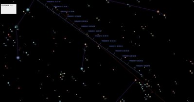

Le tracé de 2012DA14 ne convient pas dans Prism, il passe a 22 000 km de la terre le 15 Fevrier 2012.
Nous avons amélioré le code pour ce faire... les tests sont en cours ...

Salut Cyril,
Effectivement, c'est la question que je venais poser. Etant donné le carractère exceptionnel de l'objet, je me comprend qu'il puisse poser problème : Prism me retourne "Opération en virgulle flottante incorrecte".
Quand pense-tu rendre disponible une version de prism qui accepte de l'afficcher sur la carte du ciel ?
Ou alors y a-t-il une parade a mettre en place dans le fichier Mpcorb ?
Merci pour tes essais.
Jean-Benoît

Réponse -> mise a jour v8.1.1
Qq cartes dans prism (il faut la dernière version 8.1.1, voir ici viewtopic.php?f=13&t=918),
Il nous a fallu (grâce a Raoul Behrend) modifier qq routines de calcul pour tenir compte de la déflexion de l'orbite (donc des perturbations) et de sa proximité avec la Terre.
Des cartes depuis San pedro de Atacama, l'asteroide va du pole Sud au pole Nord
http://www.prism-astro.com/misc/2012DA14/2012DA14-1.JPG
http://www.prism-astro.com/misc/2012DA14/2012DA14-2.JPG
et puis depuis Toulouse
http://www.prism-astro.com/misc/2012DA14/2012DA14-3.JPG
http://www.prism-astro.com/misc/2012DA14/2012DA14-4.JPG
http://www.prism-astro.com/misc/2012DA14/2012DA14-5.JPG
http://www.prism-astro.com/misc/2012DA14/2012DA14-6.JPG
http://www.prism-astro.com/misc/2012DA14/2012DA14-7.JPG
http://www.prism-astro.com/misc/2012DA14/2012DA14-8.JPG
http://www.prism-astro.com/misc/2012DA14/2012DA14-9.JPG
http://www.prism-astro.com/misc/2012DA1 ... A14-10.JPG
Ca tourniquote en queue de cochon (parallaxe du rayon de la terre + rotation vers le pôle nord.
http://www.prism-astro.com/misc/2012DA1 ... A14-11.JPG
Évidemment selon le lieu, les éphémérides changent bcp compte tenu de la très forte parallaxe de l'objet.

Merci cyril.
Ca marche impeccable.
Jean-Benoît
