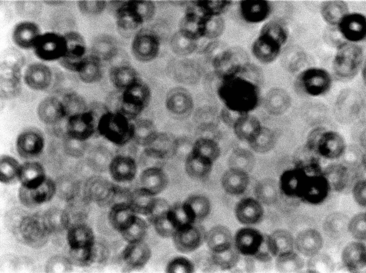

J'utilise aujourd'hui pour la première fois le menu [Camera] [acquisition des Flats] avec ma caméra Atik 314L et un Ecran Aurora-Flatflied.
J'initialise comme sur l'Aide sur 12 images, temps de pose max 1000 ms, et temps de pose initial 25 ms.
L'acquisition lancée, Prism ajuste normalement la dynamique des images entre min et max. Tout était normal.
Mais l'image cpa obtenue (que je ne peux pas joindre à ma demande) ne représente que des tâches noires sur fond blanc, comme si s'était dû à des grains de poussières et en plus floues !
Je me permets compte tenu de votre expérience en imagerie de vous demander quelle erreur j'ai bien pu faire pour obtenir ces images qui n'ont rien à voir avec des flats ?
La lame de mon C8 est propre, mon capteur est propre, mais quelque chose ne va pas dans ma configuration matérielle, ou peut-être dans le paramétrage de Prism ?
Pourtant aucun report d'anomalie n'est apparu, c'est pour cela que je ne joins pas le listing d'acquisition des images à ma requête.
Merci d'avance pour votre réponse car j'avoue ne pas comprendre où est mon problème qui doit pourtant sûrement être évident, mais pas pour moi.
Rémy

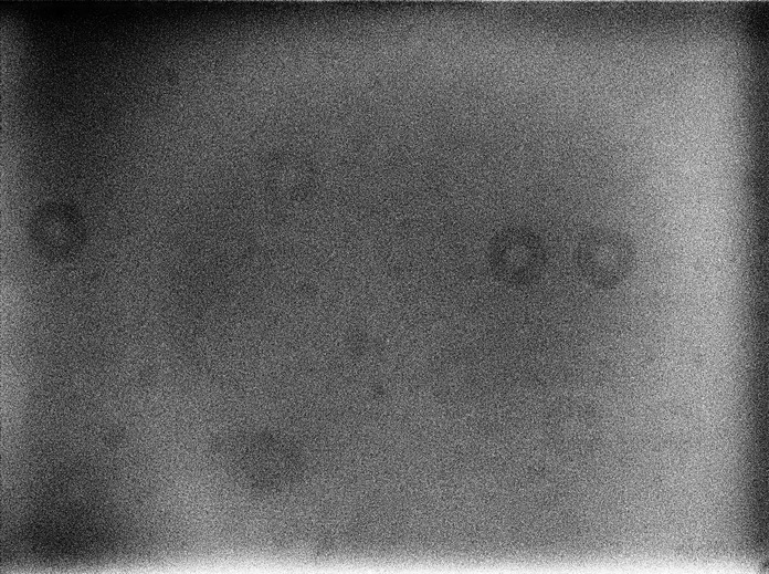

Re: Création de flats
Salut Rémy,
Voici un flat typique d'un C8 avec une ST8 (image réduite à 50%):
Il faut que tu nous montres à quoi ressemble le tien...
Cyril,
Voilà l'image de Flats que j'ai obtenue
Elle ne ressemble en rien à ce que j'ai lu jusqu'à présent....
Mais l'image de Marc a aussi des cercles gris
Qu'en penses-tu ?
Rémy
Qu'en penses-tu ?
Rémy
Ton flat est parfaitement normal, mais tu as un élément optique qui est plein de poussière. C'est ce qui crée les "ronds noirs". C'est des poussières délocalisés.

Remy Patouillard
- Messages : 27
- Enregistré le : 26 sept. 2011, 15:04
Merci Laurent !
Ouf après nettoyage de mes optiques (C8 et CCD), voici ce que j'obtiens.
Ce n'est pas encore parfait, mais je n'aurais jamais imaginé que mes optiques étaient si pleine de poussière...
Merci à tous, j'ai bien compris la leçon !
Rémy
Rémy
