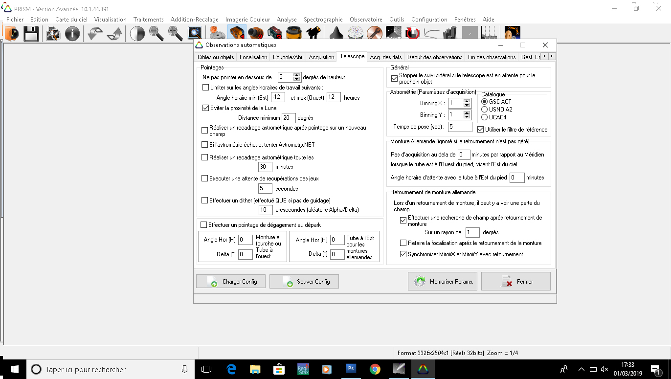

Re: Problème Retournement méridien
Peux tu mettre une copie d'ecran de l'obs auto avec la config du retournement ?
Mathieu Guinot
Messages : 17
Enregistré le : 05 mai 2018, 17:30
Message par Mathieu Guinot »
ok merci, voici une copie d'ecran sachant que j'ai essayé plusieurs valeurs differentes pour le nombre de minutes de dépassement et d'attente

Cyril,
je vous ai mis plus haut les reglages du retournement et voici maintenant le fichier txt de l'obs auto.
En le relisant je viens de voir qu'il est indiqué dans le log "tube coté est du pied visant l'ouest" alors que le tube est coté ouest visant l'est.
C'est peut etre une piste pour comprendre pourquoi il ne planifie pas de retournement?
Pourtant l'etoile pointée pour l'essai, Capella est bien à l'est juste avant le meridien au début du test, et le tube est bien à l'ouest pointant l'est, ce qui se confirme également sur la carte du ciel de Prism. la fin du test Capella a bien dépassé le méridien.
Par ailleurs sur EQmod il est alors bien indiqué que le tube pointe l'est.
Qu'est ce qui pourrait expliquer que l'obs auto détecte que le tube est coté est alors que c'est l'inverse?
Merci d'avance en espérant que vous avez toutes les infos pour solutionner.
