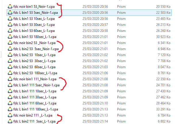

Thomas Bexant
- Messages : 105
Re: Mauvais filtre en observation auto
Hello,
de retour après la mise à jour que tu m'as envoyée Cyril (Merci à toi) et une nuit de test... Ben c'est pas mieux.
Ça me met un peu en rogne parce que tout le reste fonctionne parfaitement bien. Ça a l'air assez erratique en plus.
En m'endormant hier j'ai pensé que ça pourrait être le délai d'interrogation de la RAF ?!
J'ai vérifié ce matin le paramètre dans la configuration et je suis à 2 secondes... c'est peut-être ça.
Je l'ai mis au minimum (1sec) et re-test ce soir.... suspens.
J'en profite pour confirmer un fonctionnement bizarre que j'ai validé hier sur le même sujet :
- quand j'utilise la fenêtre séquence de la caméra avec des changements de filtres entre les poses
- Pour la première pose, prism attend bien que le bon filtre soit positionné
- Pour toutes les poses suivantes, il n'attend pas et commence la pose alors que la roue tourne
- Du coup le nom du filtre inscrit dans l'image est faux
- La photo des fichier nommés ci-dessous avec le filtre attendu à gauche et le filtre enregistré à droite du nom du fichier.
Evidemment ces deux problèmes sont certainement liés.
Je refais un test ce soir.

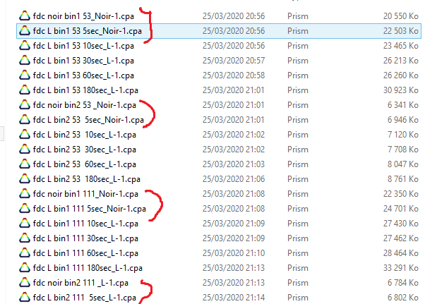

- Messages : 105
Tient Dominique, tu pourrais vérifier ton délai d'interrogation de la RAF dans tes paramètres de configuration ?

Thomas Bexant
- Messages : 105
Salut Dominique.
Ok merci pour ta réponse.
J'ai fait tourner le setup cette nuit avec 1sec de délai d'interrogation et .... aucun problème !
Je continuer à faire tourner tant qu'il fait beau. Mais apparemment Cyril ça viendrait bien du délai mais de celui précisé par l'utilisateur qui, si trop long, doit mettre le bazar dans le timing de l'observation auto et des séquences. D'ailleurs je n'ai pas testé les séquences il faut que je fasse.

- Messages : 4621
Je pense que tout simplement je vais rendre cet intervalle d'interrogation non réglable et meme le mettre a 0.5sec
L'augmenter (pour quoi faire ?) pose ensuite de trés gros problèmes.
