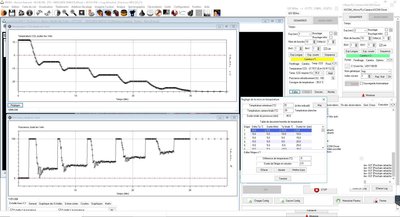

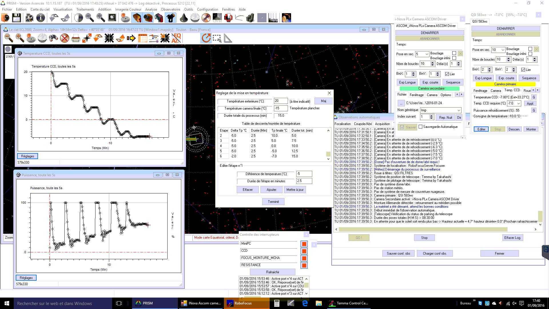

Je penses avoir trouvé une solution de contournement au problème de température cible pour la CCD difficile à atteindre en mode OBS-AUTO :
1 - avant de lancer l’exécution de l'OBS-AUTO ouvrir le panneau d'acquisition de la caméra et renseigner la "temp. CCD requise" à +20°C par exemple et cliquer sur "Appl."
2 - lorsque la température de +20°C est atteinte alors lancer l'exécution de l'OBS-AUTO.
Dans l'exemple ci-dessous j'ai renseigné au préalable une table de descente pour arriver à -7°C de température cible comme le souhaitait Leandre. On remarquera que la température plancher fixée ici à -15°C ne semble avoir aucune influence sur la descente en température (normal puisque dans l'exemple on ne descend qu'à -7°C).
Courbes de descente en température
L’inconvénient de cette solution est d'être obligé de démarrer la CCD largement à l'avance de la séance d'astrophoto.

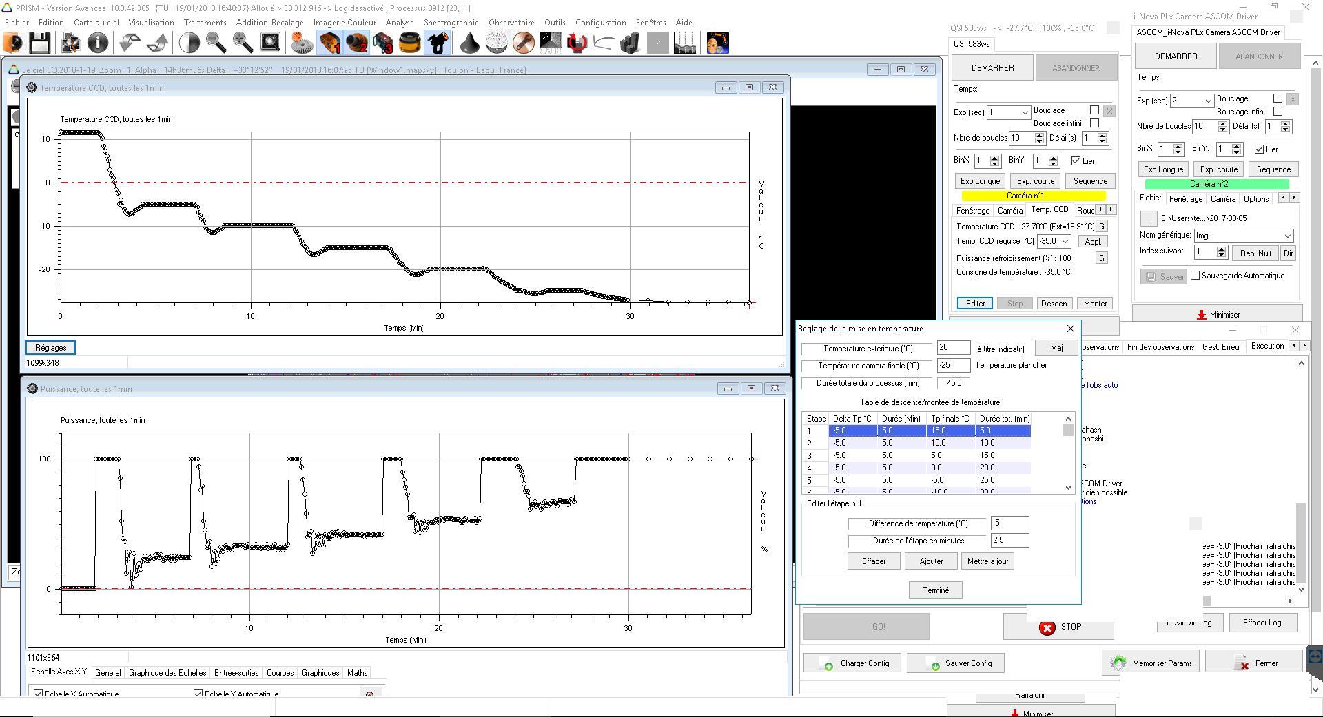

Cependant cette mise à jour a induit deux comportements inattendus.
Premièrement, la copie d’écran montre que la consigne de température plancher imposée (-25°C) n’est pas respectée. La consigne affichée par le module OBS-AUTO indique -35°C et si je n’avais pas cliqué sur STOP la température aurait continué à descendre. Ce point est plutôt pénalisant car on doit STOPPER manuellement l’OSB-AUTO pour revenir à la température désirée.
Deuxièmement, au début de la mise en froid, le module OBS-AUTO ne respecte pas la temporisation de 2,5minutes entre les paliers ni l’écart de 5°C par palier. Ainsi la température passe de 7,4°C à -5,4°C en 1 minute soit 12°C d’écart alors que, dans l’édition de la rampe de descente, j’avais imposé 5°C d’écart toutes les 2,5 minutes.

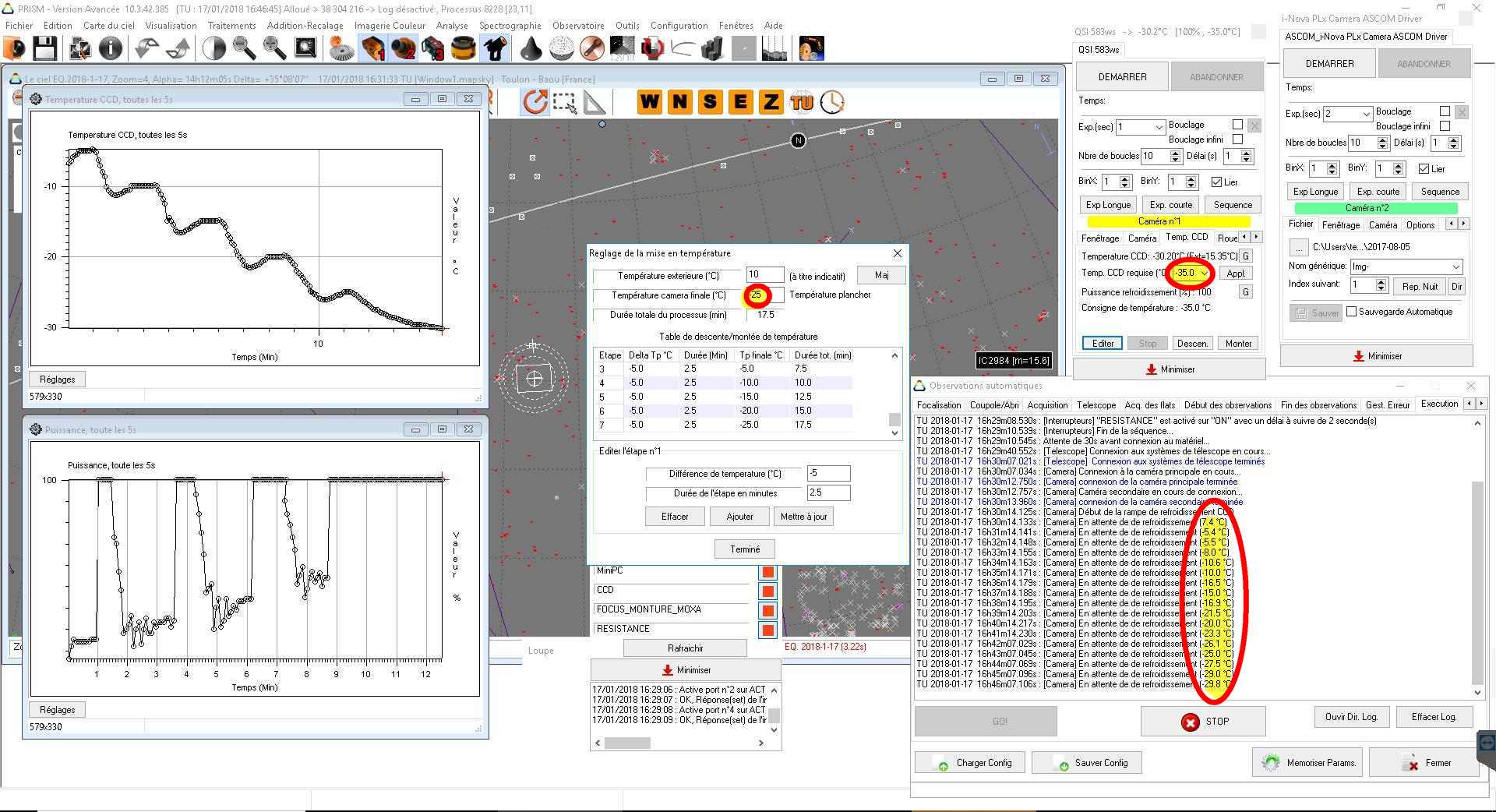

Je te remercie de prendre en compte ce problème. Pour alimenter ta recherche j'ai observé plus précisément la descente et la remontée de température entre hier soir et ce matin.
1 – En descente de température PRISM va directement à -5°C sans passer par les paliers de la rampe.
Afin de vérifier la reproductibilité de ce dysfonctionnement j’ai refait une courbe de descente de température (par pas de 5°C toutes les 5 minutes). La température de départ était de 11,5°C. La température de consigne passe directement à -5°C sans passer par les paliers à 5°C et 0°C. Cela ne se produisait pas dans les versions antérieures de PRISM pour lesquelles les paliers à +5°C et 0°C étaient respectés.
Les paliers à -10°C, -15°C, -20°C, -25°C sont franchis successivement en respectant les pas de 5 minutes. Puis le module OBS-AUTO poursuit sa descente automatique vers des consignes à -30°C puis -35°C qui ne sont pas spécifiés dans la rampe de descente de température ce qui est ennuyeux car la température plancher spécifiée est de -25°C. Le module OBS-AUTO a cessé de baisser la température à la consigne de -35°C sans parvenir à l’atteindre. Il aurait été préférable que, n’arrivant pas à atteindre cette température, PRISM remonte au palier de la température de plancher spécifiée.
Au bout de 30 minutes PRISM indique « Refroidissement trop long, continuation de l'obs auto » alors que l’éditeur de la rampe de descente indique une durée totale du processus de 45 minutes
Log de l’obsauto montrant une chute de température de plus de 18°C en 2 minutes de 11,5°C à -7°C.

Base des registres
Windows Registry Editor Version 5.00
[HKEY_CURRENT_USER\Software\Prism\CCD\QSI\TempRamp]
"NbSample"="0"
"TempExt"="10"
"TempPlan"="0"
"Delta_TimeMinutes0"="2.5"
"Delta_Temp0"="-5"
"Delta_TimeMinutes1"="2.5"
"Delta_Temp1"="-5"
"Delta_TimeMinutes2"="2.5"
"Delta_Temp2"="-5"
"Delta_TimeMinutes3"="2.5"
"Delta_Temp3"="-5"
"Delta_TimeMinutes4"="2.5"
"Delta_Temp4"="-5"
"Delta_TimeMinutes5"="2.5"
"Delta_Temp5"="-5"
"Delta_TimeMinutes6"="2.5"
"Delta_Temp6"="-5"
"Delta_TimeMinutes7"="2.5"
"Delta_Temp7"="-5"
"Delta_TimeMinutes8"="2.5"
"Delta_Temp8"="-5"
De plus au lancement de PRISM les valeurs de la rampe ont disparu (phénomène aléatoire), dans la base des registres le nombre d’échantillons est passé à «NbSample=0 » au lieu de 9, TempsExt=10 au lieu de 20 et TempPlan=0 au lieu de -25. Voir ci-dessous un export de la base des registres.
"NbSample"="0"
"TempExt"="10"
"TempPlan"="0"
"Delta_TimeMinutes0"="5"
"Delta_Temp0"="-5"
"Delta_TimeMinutes1"="5"
"Delta_Temp1"="-5"
"Delta_TimeMinutes2"="5"
"Delta_Temp2"="-5"
"Delta_TimeMinutes3"="5"
"Delta_Temp3"="-5"
"Delta_TimeMinutes4"="5"
"Delta_Temp4"="-5"
"Delta_TimeMinutes5"="5"
"Delta_Temp5"="-5"
"Delta_TimeMinutes6"="5"
"Delta_Temp6"="-5"
"Delta_TimeMinutes7"="5"
"Delta_Temp7"="-5"
"Delta_TimeMinutes8"="5"
"Delta_Temp8"="-5"
Après édition de la rampe sous PRISM la base des registres n’est pas mise à jour. Lorsque l’on quitte PRISM il y a mise à jour de la base des registres.
