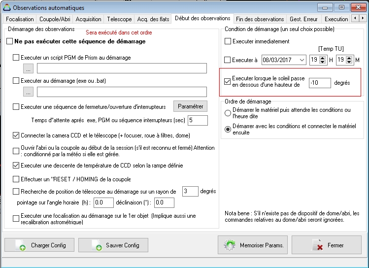

Lorsque je lance une session automatique le matin avant que le Soleil n'atteigne son zénith, Prism me lance l'observatoire alors que la condition "Exécuter lorsque le soleil passe en dessous d'une hauteur de -10 degrés" est cochée.
Je joins une partie du log :

Copie écran du paramétrage :
J'ai l'impression que la programmation ne prend pas en compte une pente croissante.

Entre les "..." il y a tous l'observatoire qui démarre correctement, mais à la 1ère photo, le système m’avertis que c'est l'aube et me ferme l'observatoire par un "watchdog" météo. Ce qui est compréhensible puisqu'il fait jour.
Le problème est que l'observatoire se connecte alors qu'il fait jour lorsque je lance une observation automatique (uniquement le matin avant que le Soleil atteigne le zénith) programmée lorsque le Soleil se trouve à -10° sous l'horizon. L'après midi, lorsque le Soleil descend, l'observation automatique attend bien la condition "Soleil atteint - 10 degrés sous l'horizon" avant de lancer l'observatoire.

TU 15/03/2017 09:17:42.4 : [Telescope] Telescope était parké, il est maintenant déparké !
TU 15/03/2017 09:17:43.4 : Durée des poses totales (H:M:S) -> 08:00:00
TU 15/03/2017 09:17:43.4 : En attente pour que le soleil soit rendu plus bas -> Hauteur actuelle = 34.0° hauteur désirée= -8.0° (Prochain rafraichissement message dans 60s)
TU 15/03/2017 09:18:43.4 : Le soleil remonte sous l'horizon en vue de se lever !
TU 15/03/2017 09:18:43.4 : Soleil en "montée"
TU 15/03/2017 09:18:43.4 : Le soleil est trop haut, le crepuscule du jour s'entame !
TU 15/03/2017 09:18:43.4 : Fin des observations à cause de l'arrivée du jour
TU 15/03/2017 09:18:43.4 : UCAC672-59554 a été effectué à hauteur de (0/1000) -> 0.0% Boucle n°1
TU 15/03/2017 09:18:43.4 : IC410 a été effectué à hauteur de (0/60) -> 0.0% Boucle n°1
TU 15/03/2017 09:18:43.6 : [Meteo] "WatchDog" terminé
TU 15/03/2017 09:18:43.6 : [Meteo] : Processus de watchdog détruit
TU 15/03/2017 09:18:43.8 : [Camera] La rampe de la camera CCD est activée pour réchauffage
TU 15/03/2017 09:18:43.8 : [Telescope] Parking du telescope en cours...
TU 15/03/2017 09:18:43.8 : [Telescope] début parking à AZ=360.0° ELV=43.2°
TU 15/03/2017 09:19:05.6 : [Telescope] Telescope parké!
TU 15/03/2017 09:19:05.6 : [Camera] Sur le point de déconnecter le matériel, MAIS attente que le CCD soit à température finale (8.8 °C)
TU 15/03/2017 09:20:05.6 : Sur le point de déconnecter le telescope
TU 15/03/2017 09:20:06.6 : Deconnexion du telescope effectuée
TU 15/03/2017 09:20:06.6 : Sur le point de déconnecter la caméra (Primaire)
TU 15/03/2017 09:20:06.7 : Deconnexion de la caméra effectuée (Primaire)
TU 15/03/2017 09:20:06.7 : Sur le point de déconnecter la caméra (Secondaire)
TU 15/03/2017 09:20:08.3 : Deconnexion de la caméra effectuée (Secondaire)
TU 15/03/2017 09:20:08.3 : [Interrupteurs] Début de la séquence...
TU 15/03/2017 09:20:08.3 : [Interrupteurs] "CCD" est activé sur "OFF" avec un délai à suivre de 0 seconde(s)
TU 15/03/2017 09:20:08.4 : [Interrupteurs] "FOCUS_MONTURE_MOXA" est activé sur "OFF" avec un délai à suivre de 0 seconde(s)
TU 15/03/2017 09:20:09.3 : [Interrupteurs] "RESISTANCE" est activé sur "OFF" avec un délai à suivre de 0 seconde(s)
TU 15/03/2017 09:20:10.2 : [Interrupteurs] Fin de la séquence...
TU 15/03/2017 09:20:10.3 : Fin de l'observation automatique.
TU 15/03/2017 09:20:10.3 : --------------------------------------------------------------------------------------------------------
TU 15/03/2017 09:20:10.3 : Le processus d'observation auto a été détruit !
