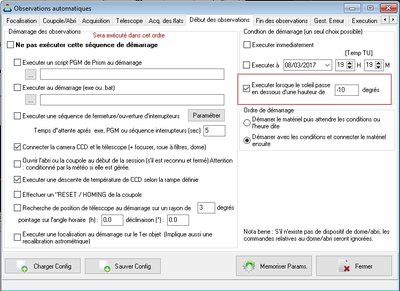

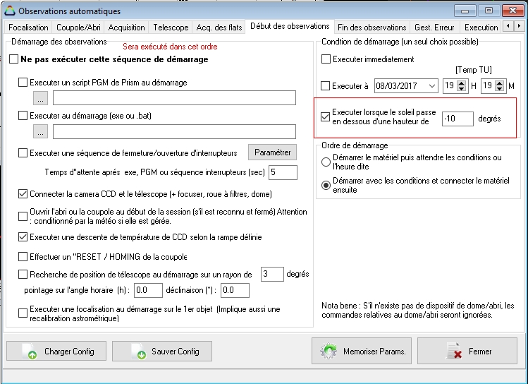

Copie écran du paramétrage :
J'ai l'impression que la programmation ne prend pas en compte une pente croissante.

TU 11/03/2017 11:01:27.4 : [Telescope] Vérification du status de parking du telescope
TU 11/03/2017 11:01:27.9 : [Telescope] Telescope était parké, il est maintenant déparké !
TU 11/03/2017 11:01:29.9 : Durée des poses totales (H:M:S) -> 01:00:00
TU 11/03/2017 11:01:29.9 : En attente pour que le soleil soit rendu plus bas -> Hauteur actuelle = 42.3° hauteur désirée= -10.0° (Prochain rafraichissement message dans 60s)
TU 11/03/2017 11:02:29.9 : Le soleil remonte sous l'horizon en vue de se lever !
TU 11/03/2017 11:02:30.0 : Soleil en "montée"
TU 11/03/2017 11:02:30.0 : Le soleil est trop haut, le crepuscule du jour s'entame !
TU 11/03/2017 11:02:30.0 : Fin des observations à cause de l'arrivée du jour
TU 11/03/2017 11:02:30.0 : NGC2403 a été effectué à hauteur de (0/20) -> 0.0% Boucle n°1
TU 11/03/2017 11:02:30.2 : [Meteo] "WatchDog" terminé
TU 11/03/2017 11:02:30.2 : [Meteo] : Processus de watchdog détruit
TU 11/03/2017 11:02:30.3 : [Camera] La rampe de la camera CCD est activée pour réchauffage
TU 11/03/2017 11:02:30.3 : [Telescope] Parking du telescope en cours...
TU 11/03/2017 11:02:30.3 : [Telescope] début parking à AZ=359.9° ELV=43.1°
TU 11/03/2017 11:02:49.9 : [Telescope] Telescope parké!
TU 11/03/2017 11:02:49.9 : [Camera] Sur le point de déconnecter le matériel, MAIS attente que le CCD soit à température finale (-9.4 °C)
TU 11/03/2017 11:03:49.9 : [Camera] Sur le point de déconnecter le matériel, MAIS attente que le CCD soit à température finale (-2.8 °C)
TU 11/03/2017 11:04:49.9 : [Camera] Sur le point de déconnecter le matériel, MAIS attente que le CCD soit à température finale (0.8 °C)
TU 11/03/2017 11:05:49.9 : [Camera] Sur le point de déconnecter le matériel, MAIS attente que le CCD soit à température finale (1.7 °C)
TU 11/03/2017 11:06:49.9 : [Camera] Sur le point de déconnecter le matériel, MAIS attente que le CCD soit à température finale (5.6 °C)
TU 11/03/2017 11:07:50.0 : [Camera] Sur le point de déconnecter le matériel, MAIS attente que le CCD soit à température finale (5.5 °C)
TU 11/03/2017 11:08:50.0 : [Camera] Sur le point de déconnecter le matériel, MAIS attente que le CCD soit à température finale (10.4 °C)
TU 11/03/2017 11:09:50.0 : [Camera] Sur le point de déconnecter le matériel, MAIS attente que le CCD soit à température finale (10.4 °C)
TU 11/03/2017 11:10:50.0 : [Camera] Sur le point de déconnecter le matériel, MAIS attente que le CCD soit à température finale (19.6 °C)
TU 11/03/2017 11:11:50.1 : Sur le point de déconnecter le telescope
TU 11/03/2017 11:11:53.2 : Deconnexion du telescope effectuée
TU 11/03/2017 11:11:53.2 : Sur le point de déconnecter la caméra (Primaire)
TU 11/03/2017 11:11:53.3 : Deconnexion de la caméra effectuée (Primaire)
TU 11/03/2017 11:11:53.3 : Sur le point de déconnecter la caméra (Secondaire)
TU 11/03/2017 11:11:53.7 : Deconnexion de la caméra effectuée (Secondaire)
TU 11/03/2017 11:11:53.7 : Fin de l'observation automatique.
TU 11/03/2017 11:11:53.8 : --------------------------------------------------------------------------------------------------------
TU 11/03/2017 11:11:53.8 : Le processus d'observation auto a été détruit !

Je viens de faire un lancement de session automatique et je confirme le bug :
TU 15/03/2017 09:15:35.0 : --------------------------------------------------------------------------------------------------------
TU 15/03/2017 09:15:35.0 : Démarrage de l'observation automatique.
TU 15/03/2017 09:15:35.0 : Répertoire créé : C:\Users\telescope\Documents\Images_astro\Flats_auto\
TU 15/03/2017 09:15:35.0 : En attente pour que le soleil soit rendu plus bas -> Hauteur actuelle = 33.7° hauteur désirée= -8.0° (Prochain rafraichissement message dans 60s)
TU 15/03/2017 09:16:35.0 : Le soleil remonte sous l'horizon en vue de se lever !
TU 15/03/2017 09:16:35.0 : [Interrupteurs] Début de la séquence...
TU 15/03/2017 09:16:35.0 : [Interrupteurs] "FOCUS_MONTURE_MOXA" est activé sur "ON" avec un délai à suivre de 2 seconde(s)
TU 15/03/2017 09:16:37.1 : [Interrupteurs] "CCD" est activé sur "ON" avec un délai à suivre de 2 seconde(s)
TU 15/03/2017 09:16:39.1 : [Interrupteurs] "RESISTANCE" est activé sur "ON" avec un délai à suivre de 2 seconde(s)
TU 15/03/2017 09:16:41.1 : [Interrupteurs] Fin de la séquence...
TU 15/03/2017 09:16:41.1 : Attente de 30s avant connexion au matériel...
TU 15/03/2017 09:17:11.1 : [Telescope] Connexion aux systèmes de télescope en cours...
TU 15/03/2017 09:17:37.0 : [Telescope] Connexion aux systèmes de télescope terminés
TU 15/03/2017 09:17:37.0 : [Camera] Connexion à la caméra principale en cours...
TU 15/03/2017 09:17:38.6 : [Camera] connexion de la caméra principale terminée
TU 15/03/2017 09:17:38.6 : [Camera] Caméra secondaire en cours de connexion...
TU 15/03/2017 09:17:39.7 : [Camera] connexion de la caméra secondaire terminée
TU 15/03/2017 09:17:39.7 : [Dome] Pas d'ouverture de de dome/abri requis !
TU 15/03/2017 09:17:39.8 : Système de focalisation : ASCOM.SkyCenterStepper.Focuser
TU 15/03/2017 09:17:39.8 : [Méteo] Démarrage du processus de surveillance
TU 15/03/2017 09:17:39.8 : Roue à filtres : QSI FILTRES
TU 15/03/2017 09:17:39.8 : Système de position de telescope : Temma by Takahashi
TU 15/03/2017 09:17:39.8 : Système de pilotage de telescope : Temma by Takahashi
TU 15/03/2017 09:17:39.8 : Pas de système dome/abri.
TU 15/03/2017 09:17:39.8 : Pas de station météo.
TU 15/03/2017 09:17:39.8 : Pas de système de mesure de couverture nuageuse.
TU 15/03/2017 09:17:39.8 : Camera primaire : QSI 583ws
TU 15/03/2017 09:17:39.8 : Camera Secondaire activé : i-Nova PLx Camera ASCOM Driver
TU 15/03/2017 09:17:39.9 : Monture Allemande détectée : retournement au méridien possible
TU 15/03/2017 09:17:39.9 : [Telescope] Vérification du status de parking du telescope
TU 15/03/2017 09:17:42.4 : [Telescope] Telescope était parké, il est maintenant déparké !
TU 15/03/2017 09:17:43.4 : Durée des poses totales (H:M:S) -> 08:00:00
TU 15/03/2017 09:17:43.4 : En attente pour que le soleil soit rendu plus bas -> Hauteur actuelle = 34.0° hauteur désirée= -8.0° (Prochain rafraichissement message dans 60s)
TU 15/03/2017 09:18:43.4 : Le soleil remonte sous l'horizon en vue de se lever !
TU 15/03/2017 09:18:43.4 : Soleil en "montée"
TU 15/03/2017 09:18:43.4 : Le soleil est trop haut, le crepuscule du jour s'entame !
TU 15/03/2017 09:18:43.4 : Fin des observations à cause de l'arrivée du jour
TU 15/03/2017 09:18:43.4 : UCAC672-59554 a été effectué à hauteur de (0/1000) -> 0.0% Boucle n°1
TU 15/03/2017 09:18:43.4 : IC410 a été effectué à hauteur de (0/60) -> 0.0% Boucle n°1
TU 15/03/2017 09:18:43.6 : [Meteo] "WatchDog" terminé
TU 15/03/2017 09:18:43.6 : [Meteo] : Processus de watchdog détruit
TU 15/03/2017 09:18:43.8 : [Camera] La rampe de la camera CCD est activée pour réchauffage
TU 15/03/2017 09:18:43.8 : [Telescope] Parking du telescope en cours...
TU 15/03/2017 09:18:43.8 : [Telescope] début parking à AZ=360.0° ELV=43.2°
TU 15/03/2017 09:19:05.6 : [Telescope] Telescope parké!
TU 15/03/2017 09:19:05.6 : [Camera] Sur le point de déconnecter le matériel, MAIS attente que le CCD soit à température finale (8.8 °C)
TU 15/03/2017 09:20:05.6 : Sur le point de déconnecter le telescope
TU 15/03/2017 09:20:06.6 : Deconnexion du telescope effectuée
TU 15/03/2017 09:20:06.6 : Sur le point de déconnecter la caméra (Primaire)
TU 15/03/2017 09:20:06.7 : Deconnexion de la caméra effectuée (Primaire)
TU 15/03/2017 09:20:06.7 : Sur le point de déconnecter la caméra (Secondaire)
TU 15/03/2017 09:20:08.3 : Deconnexion de la caméra effectuée (Secondaire)
TU 15/03/2017 09:20:08.3 : [Interrupteurs] Début de la séquence...
TU 15/03/2017 09:20:08.3 : [Interrupteurs] "CCD" est activé sur "OFF" avec un délai à suivre de 0 seconde(s)
TU 15/03/2017 09:20:08.4 : [Interrupteurs] "FOCUS_MONTURE_MOXA" est activé sur "OFF" avec un délai à suivre de 0 seconde(s)
TU 15/03/2017 09:20:09.3 : [Interrupteurs] "RESISTANCE" est activé sur "OFF" avec un délai à suivre de 0 seconde(s)
TU 15/03/2017 09:20:10.2 : [Interrupteurs] Fin de la séquence...
TU 15/03/2017 09:20:10.3 : Fin de l'observation automatique.
TU 15/03/2017 09:20:10.3 : --------------------------------------------------------------------------------------------------------
TU 15/03/2017 09:20:10.3 : Le processus d'observation auto a été détruit !
