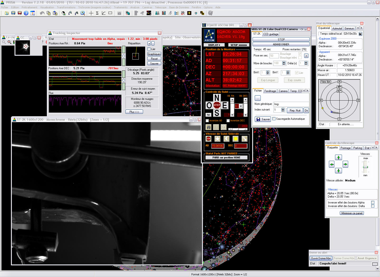

- Messages : 4621
Re: Plantages fréquents (SBig + Ascom)
Je fais des tests avec ma SBIG + EQMod simulator (je n'ai pas de monture) et une etoile artificielle de guidage, et pour le moment c'est RAS ...
Peut etre les communication series qui coincent dans le driver ASCOM et qui bloquent tout ?
Marc ?
Marc ?
